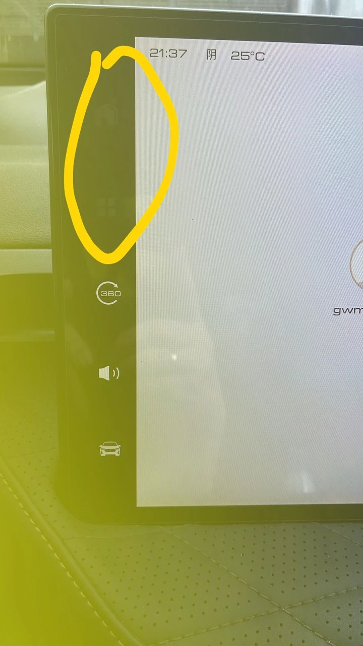

Добрый день , подскажете wey 05 вылетел мультимедиум , пропали иконки 2 верхние слева , как быть что делать ? Может кто то проходил через это ? Машина приобретена не у дилера (
Всем здравствуйте, подскажите может у кого есть прошивка на wei mocha (китайское название, говорят 05 тоже самое) 2021 года, хотя бы английская? Или знаете кто шьёт, Привёз машину с Китая, не могу найти
Добрый день , подскажете wey 05 вылетел мультимедиум , пропали иконки 2 верхние слева , как быть что делать ? Может кто то проходил через это ? Машина приобретена не у дилера (Посмотреть вложение 1103
Добрый день. Удалось что то сделать с ГУ? Я так понимаю из аккаунта китайского выкинуло, поэтому иконки неактивны, на haval китайских то же самое.
