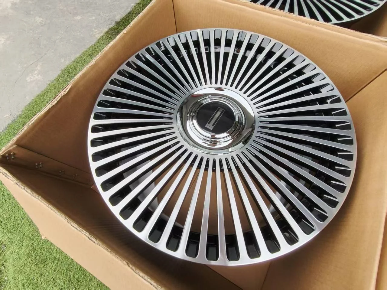

по совету выше ,взял такие диски )) на первое время сойдет

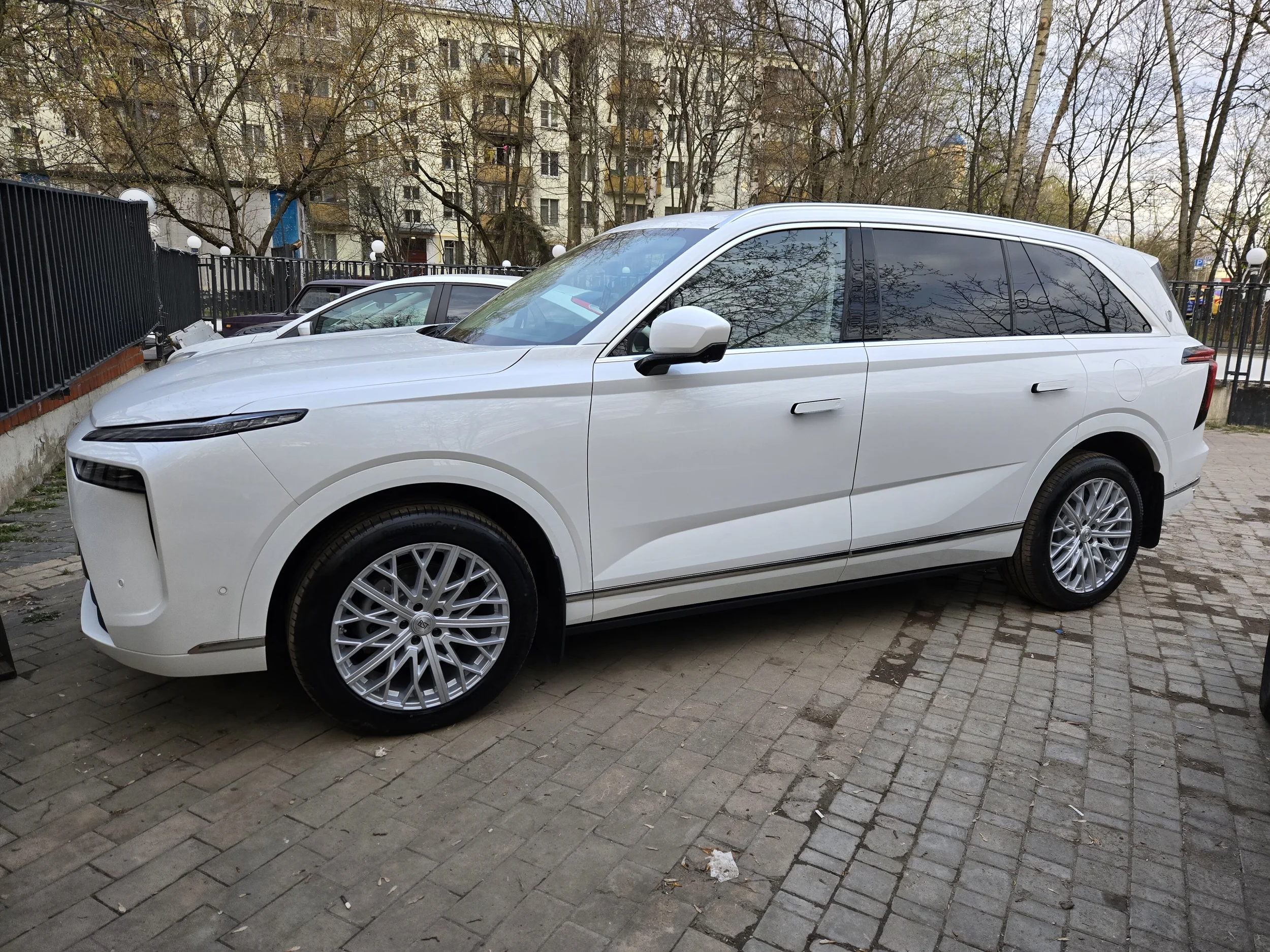

Интересно, 21 радиус можно поставить? WEY05 ставят. Мне кажется лучше смотреться будет.

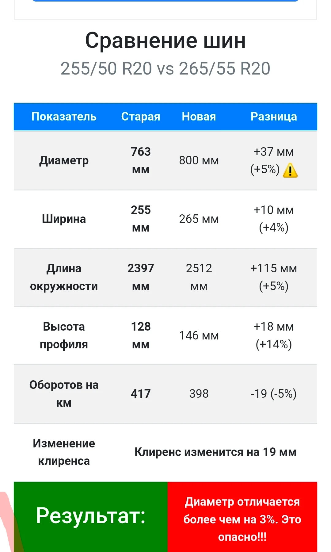

Планирую приобрести на зиму шины с увеличенным профилем, например, 255/55 R20. Интересно, не будут ли они тереться при поворотах? Есть ли у кого-нибудь опыт установки шин такого размера и ширины? Также я подумываю о приобретении шин ещё шире — 265/55?
